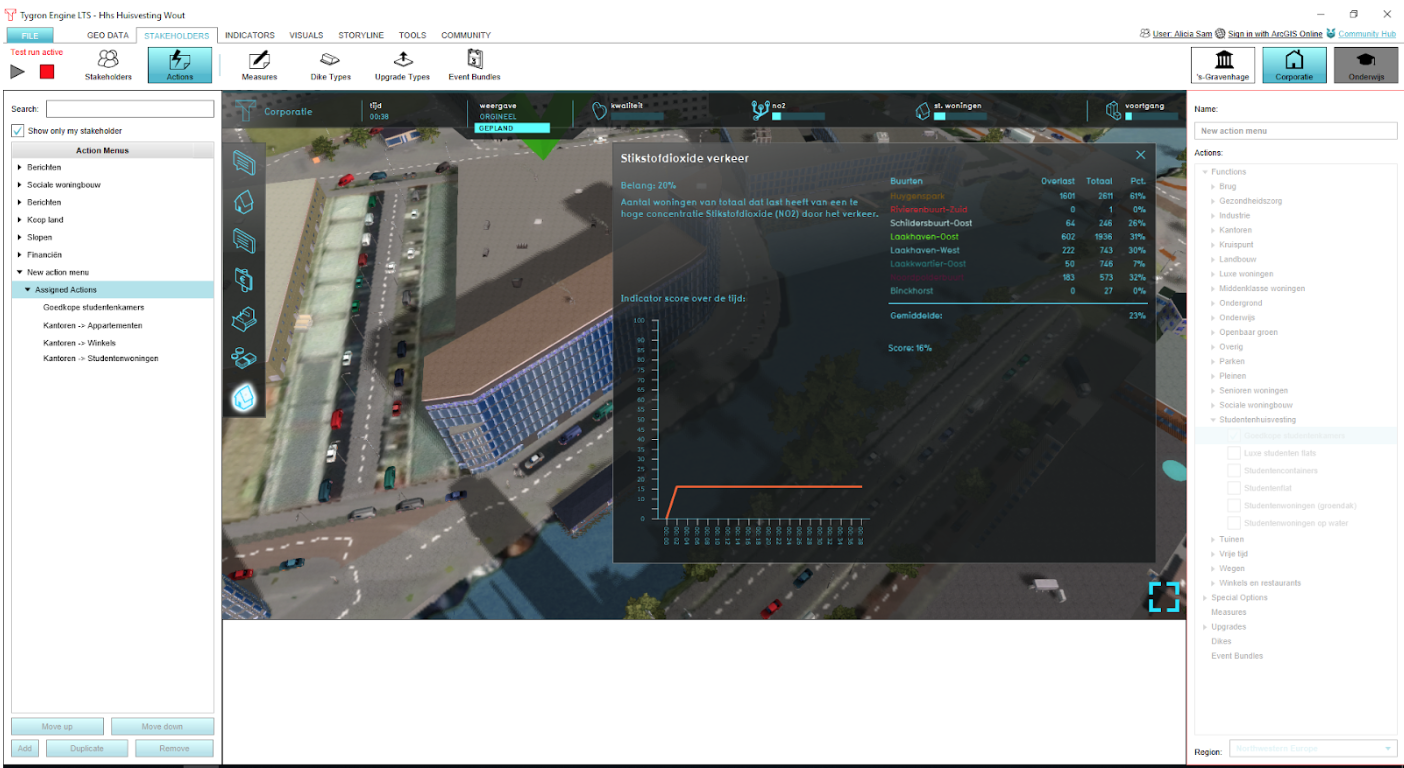

De gemeente sluit zich aan bij de Haagse Hogeschool om meer studentenwoningen te realiseren, maar dit mag niet ten kosten gaan van de ruimtelijke kwaliteit van de buurt. Ruimtelijke kwaliteit is een indicator/overlay die standaard in de Tygron Engine staat. Daarnaast wil de gemeente dat studenten niet op plekken wonen met slechte luchtkwaliteit. De impact van wegen op de luchtkwaliteit staat ook standaard in de engine. De derde en belangrijkste indicator is het aantal studentenwoningen in het gebied.

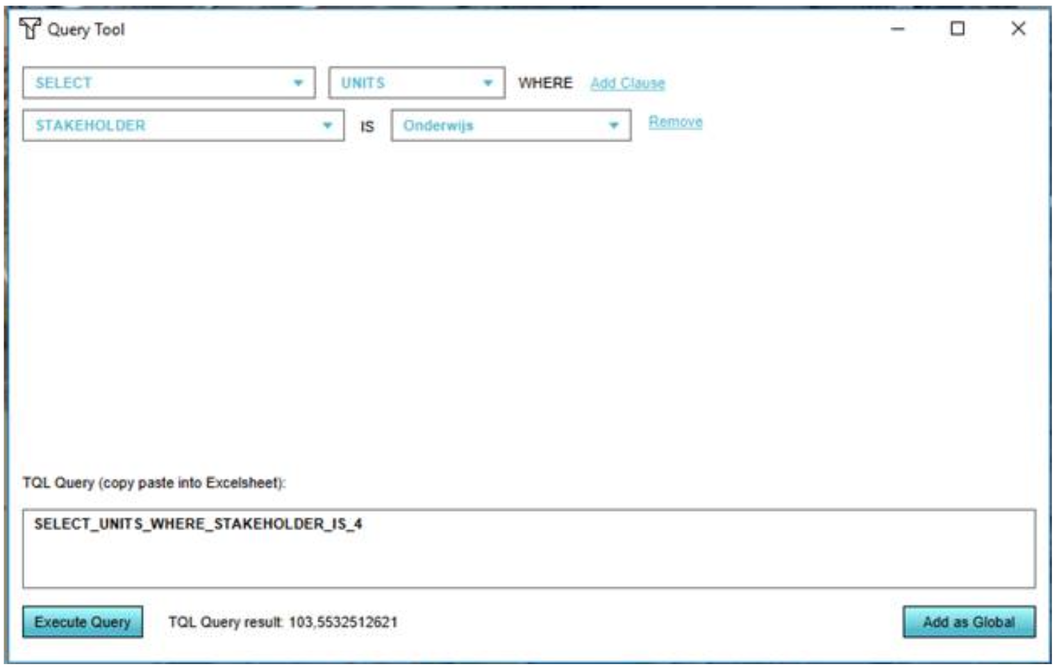

Deze hebben we zelf toegevoegd met behulp van de Query Tool en Excel. Door Indicators Query Tool te kiezen, kan informatie over allerlei onderwerpen van het gebied worden opgehaald. In het onderstaande plaatje is bijvoorbeeld het aantal woningen in het bezit van het onderwijs opgezocht.
In het vakje onderaan is de TQL code gegeven die kan worden gebruikt in Excel. De Tygron Engine weet dat in de cel die genoemd is naar SELECT_UNITS_WHERE_STAKEHOLDER_IS_4 de actuele data van dit gegeven moet worden gebruikt. Op deze manier kan in Excel een berekening worden gemaakt die de veranderingen in het project bijhoudt. De berekening voor het aantal studentenwoningen in het projectgebied wordt dan:
SELECT_UNITS_WHERE_STAKEHOLDER_IS_4 + SELECT_UNITS_WHERE_CATEGORY_IS_STUDENT + (SELECT_UNITS_WHERE_CATEGORY_IS_SOCIAL/10) = Het aantal studentenwoningen in het gebied.

De twee doelen, ruimtelijke kwaliteit verbeteren en het aantal studentenwoningen verhogen, worden behaald door acties uit te voeren. Acties kosten echter geld. Elke stakeholder heeft een bepaald budget, dus er moet nagedacht worden over welke acties betaalbaar zijn en tegelijkertijd grote voordelen opleveren. We vroegen ons af waar het startbudget veranderd kan worden. We vonden ons antwoord op de wiki met de zoekterm ‘budget’: Stakeholders levels de betreffende stakeholder kiezen rechts het budget aanpassen. http://support.tygron.com/wiki/Levels#Provided_Budget
Woningcorporaties kunnen verlaten kantoren ombouwen tot studentenwoningen. In het Actions menu konden we alleen kiezen voor kantoren appartementen en kantoren winkels. Omdat we ons antwoord niet konden vinden in de software, was de volgende stap wederom de Wiki. Door middel van de knop Upgrade Types konden wij zelf acties maken en deze uiteindelijk uitvoeren. http://support.tygron.com/wiki/Upgrades#Creating_and_editing_upgrade_types
Snel resultaat

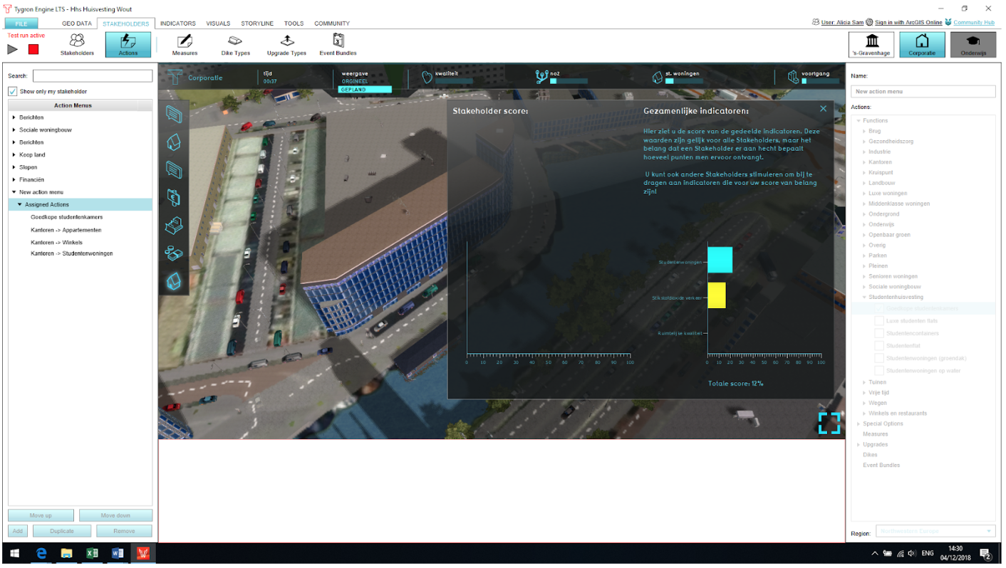

De Haagse Hogeschool wil meer studentenwoningen in het gebied. Dit zou zij in eigen hand kunnen nemen door woningen te bouwen rondom de campus, maar in de Tygron Engine had het onderwijs niet de autoriteit om dit te doen. Door middel van Stakeholders Actions Add hebben wij een New action menu toegevoegd, zodat we verschillende acties konden toevoegen, zoals het bouwen van goedkope studentenkamers of het bouwen van een studentenflat of studentenwoning op water.
Met behulp van de Quickstart en het gebruik van de Wiki is het ons gelukt om in een paar uur een eigen project te maken in de Tygron Engine. Om het spel echt speelbaar te maken moet er echter nog wat worden gedraaid aan de knoppen, maar de basis staat!
