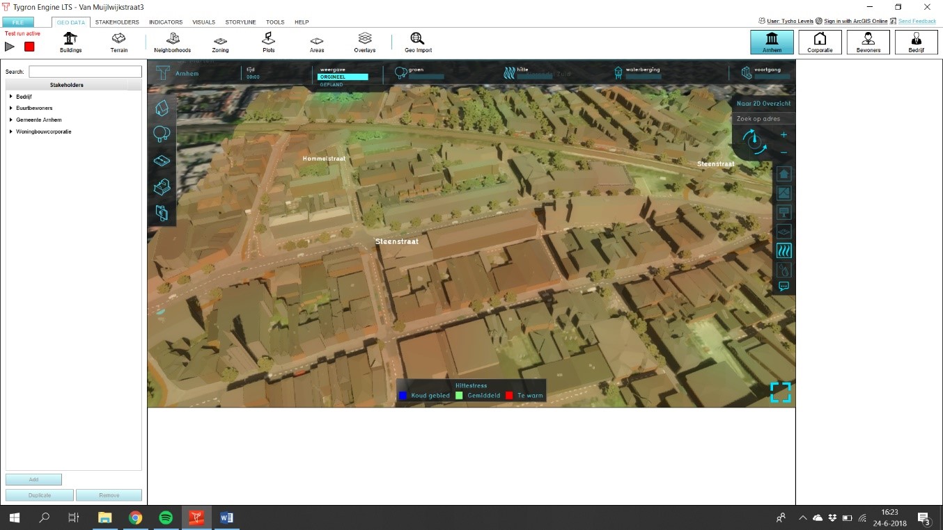

De van Muijlwijkstraat is een straat gelegen tussen het centrum van Arnhem en station Velperpoort. Deze straat zal heringericht worden door de gemeente Arnhem, omdat deze voornamelijk uit steen bestaat. Hierdoor zijn er momenteel een aantal problemen zoals regelmatig wateroverlast vanuit Velperpoort en een hoge hittestress (voornamelijk aan de centrumzijde). Om dit probleem op te lossen kan onder andere de stoep smaller worden gemaakt en kan een overbodige busbaan worden verwijderd, waardoor er meer ruimte voor groen en water ontstaat.

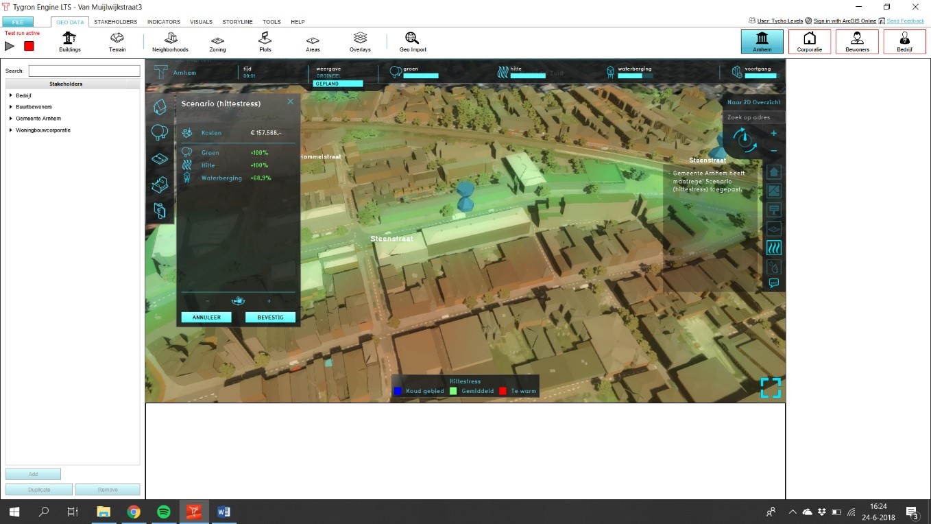

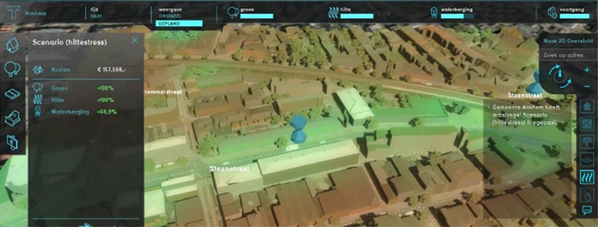

Met behulp van het Tygron Platform zijn allereerst doelstellingen opgesteld op het gebied van groen, hittestress en waterberging. Daarna zijn alle maatregelen en de effecten toegevoegd die mogelijk in de van Muijlwijkstraat kunnen worden toegepast. Uiteindelijk zijn deze maatregelen toegevoegd aan de straat om te bepalen wat het effect is op de omgeving.
