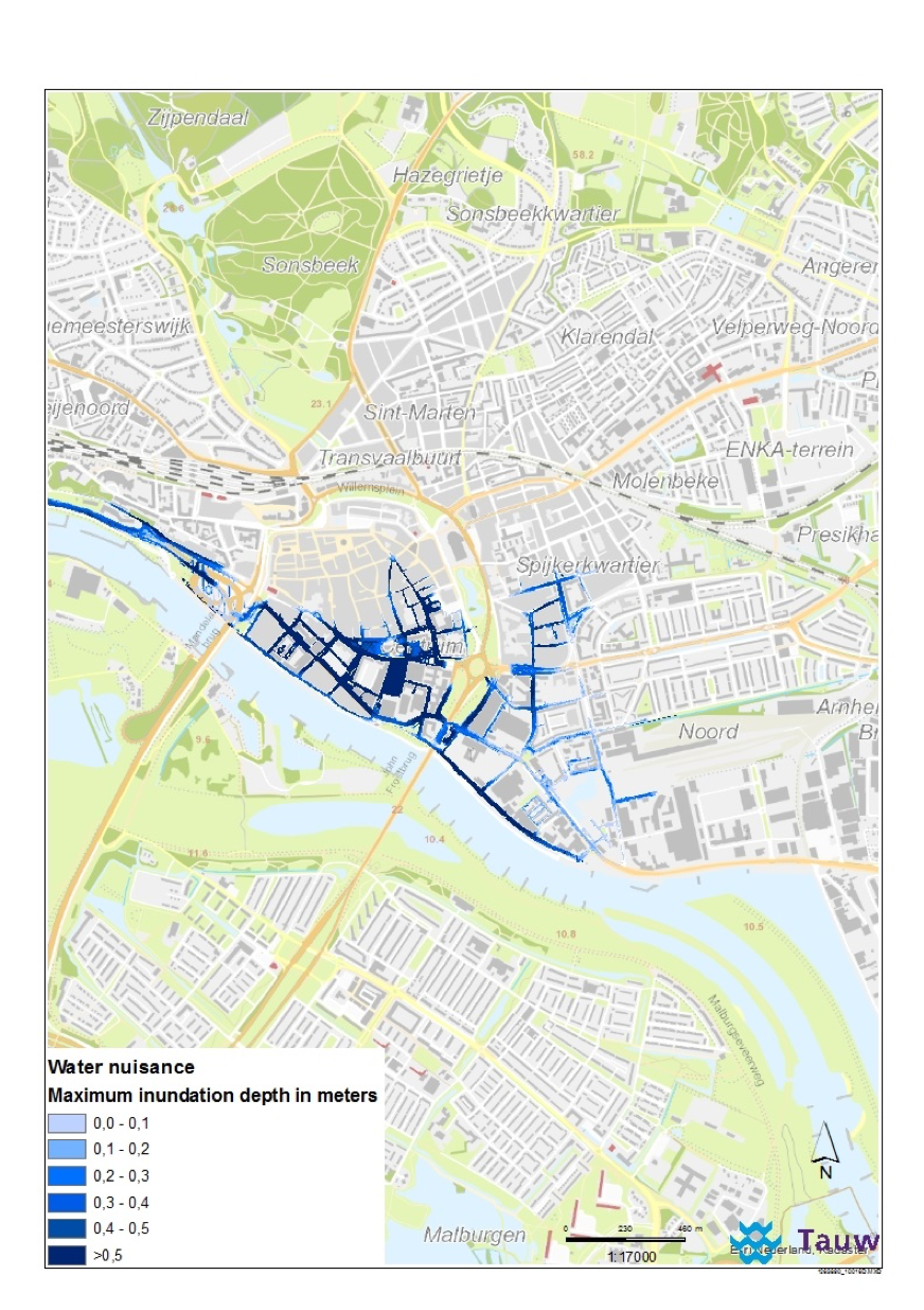

Dit is het moment dat ik ben begonnen om Tygron te gebruiken. De wateroverlast-tool van Tygron is origineel ontworpen om regenoverlast in kaart te brengen. Een van de functies van deze tool is de mogelijkheid om uitlaten in je gebied een debiet toe te kennen. Hierdoor kan water het rekengebied verlaten. Als je deze punten een negatief debiet toewijst, stroomt er water het gebied in. Om golfoverslag te simuleren hebben we langs de hele kade van dit soort punten gemaakt.
Uitvoering
Op deze manier hebben we voor meerdere scenario’s bekeken, waar het water in Arnhem naar toe zou stromen. In de figuur is te zien wat er zou gebeuren bij een overstroming, die eens in de 4000 jaar plaats zou vinden bij een kadehoogte van 14,65 meter boven NAP. Zoals te zien kan bij deze situatie een aanzienlijk deel van Arnhem onder water komen te staan. De conclusie van de studie is dan ook dat er bij het toekomstige ontwerp van de kade rekening gehouden moet worden met golfoverslag en de mogelijkheid dat dat overlast kan veroorzaken.
