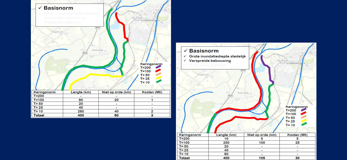

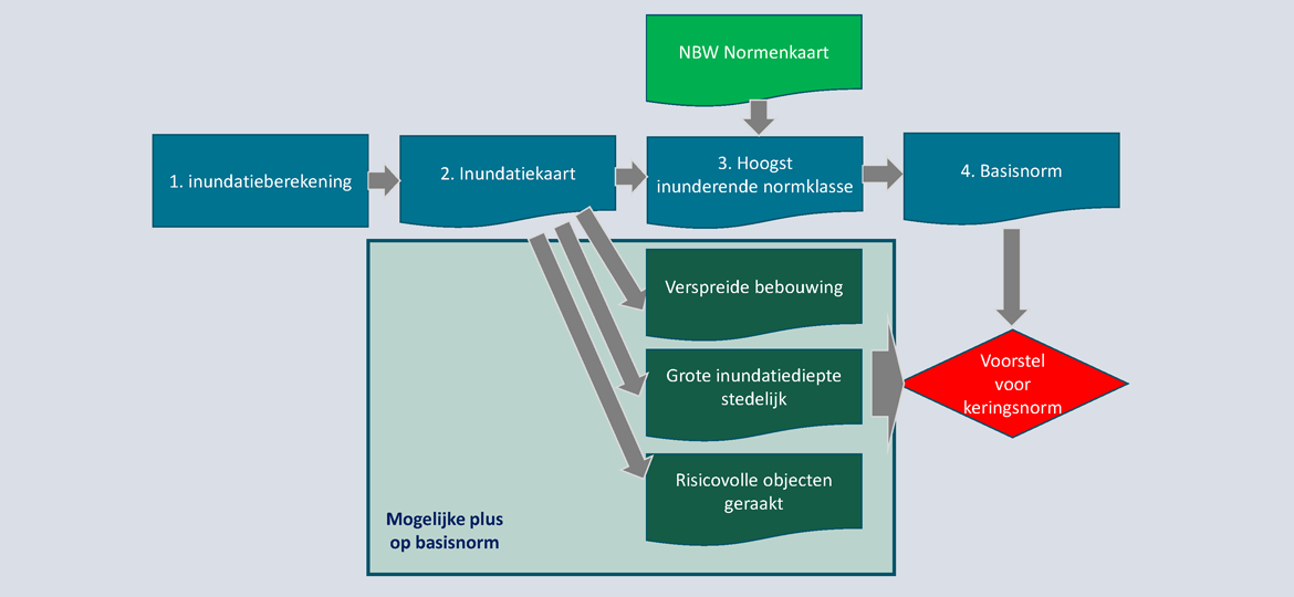

Voor het normeren van de keringen heeft het waterschap gekozen voor de risicobenadering. De norm die een kering krijgt is afhankelijk van de gevolgen van een mogelijke overstroming. Dus, een kering krijgt een hogere norm, wanneer de gevolgen van een falende kering groter zijn.

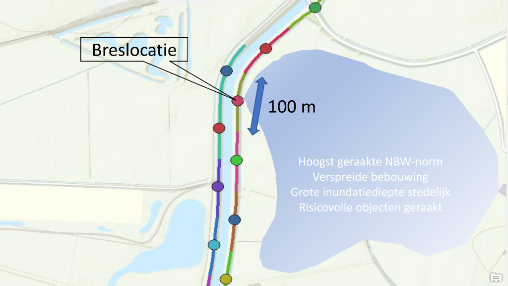

  • Elke 100 meter een falen simuleren.

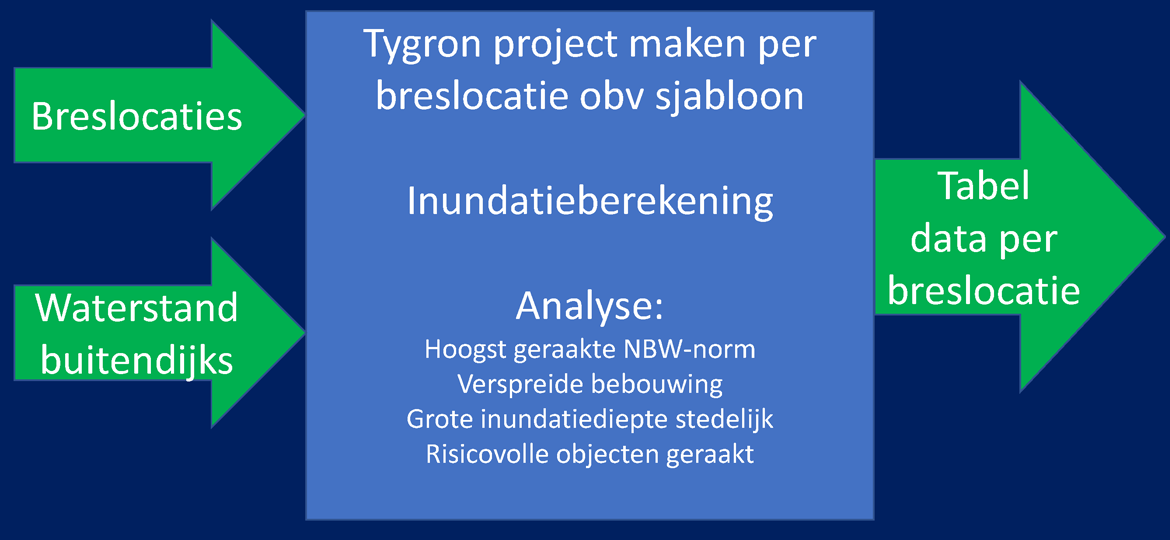

De tooling bestaat uit een script dat de projecten klaar zet, en geautomatiseerd de kering laat doorbreken om de 100 meter. Voor elke bres wordt berekend en geëxporteerd:
  • Hoeveel water staat op welke plek.
  • In hoeverre dat overlapt met de normenkaart van het waterschap.
  • Weke risico objecten in het gebied worden getroffen, uitgesplitst in verschillende categorieën.
De tooling is herbruikbaar voor andere waterschappen. Een voorbeeld van het gebruik is ook beschikbaar in onze Python SDK. De gebruiker kan zelf instellen onder welke uitgangspunten moet worden gerekend en de tooling is daarna volledig zelf te bedienen.
