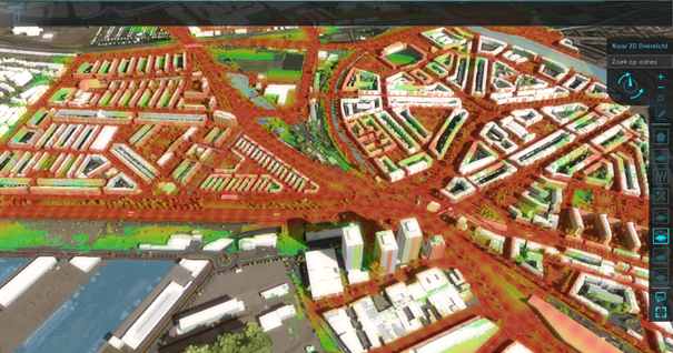

Verlichtingspunten van de gemeente zijn eveneens als puntbestand aangeleverd via ArcGIS Online en ingevoerd als verlichtingspunten met behulp van een Line of Sight analyse). De distance sight overlay maakt een analyse mogelijk of er tussen type object A (bijvoorbeeld een verlichtingspunt) en type object B (bijvoorbeeld een boom met kroonhoogte van 5 meter) een obstakel is of niet. Dus indien er een boom is, waarbij verlichting niet wordt bereikt, dan bevindt deze zich in het duister en is daarmee een geschikt onderdeel van de vliegroutes voor vleermuizen.
Deze analyse levert  een dergelijke kaart op:
Voor gedetailleerdere analyses hebben we nog aanvullende informatie nodig over verlichting, bijvoorbeeld hoeveel lux er op bepaalde plekken daadwerkelijk aanwezig is. Dit vergt aanvullend onderzoek.
