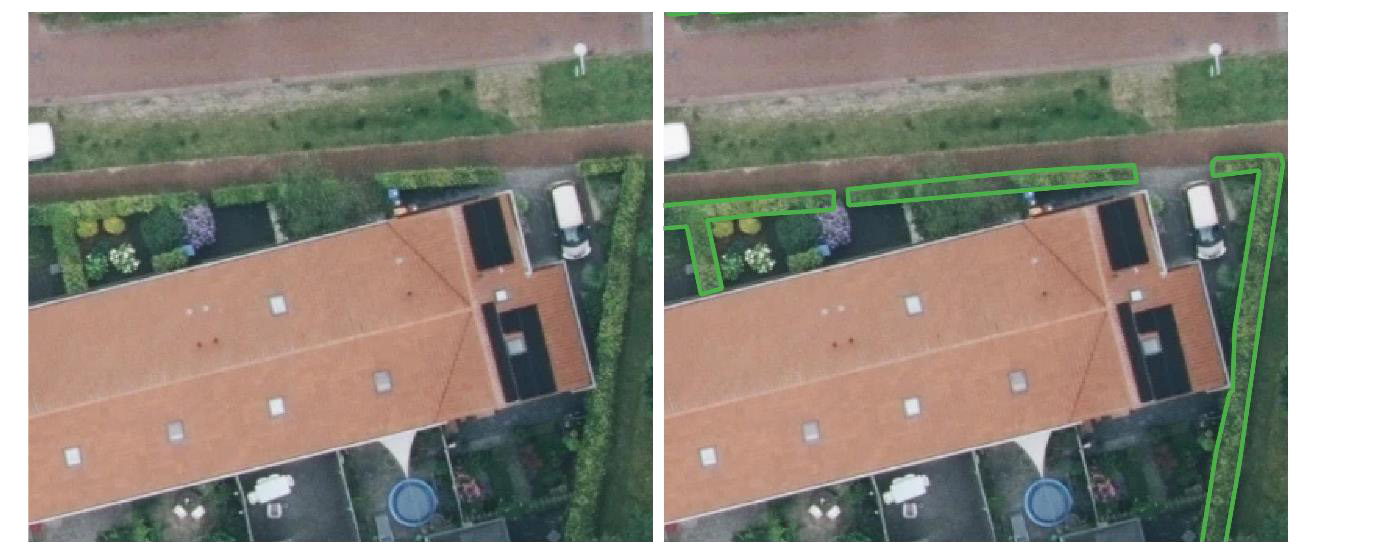

    In QGIS heb ik vijf trainingsgebieden in Ede geselecteerd en daarin ruim 1900 heggen met de hand ingetekend.
    Visualisatie van intekenen heggen. Links een afbeelding waar de heggen nog niet zijn ingetekend en rechts een afbeelding waar de heggen zijn ingetekend.

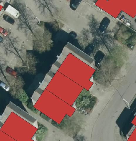

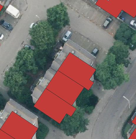

    Na het testen is het model ook gevalideerd aan de hand van data uit veldwerk in twee verschillende wijken: Een wijk met veel en een wijk met weinig bomen. Hieruit bleek dat veel heggen al niet zichtbaar zijn op de luchtfoto vanwege een aantal limitaties van de luchtfoto’s:
    • Hellend effect: Doordat de luchtfoto in een hoek is genomen zijn heggen dichtbij hoge gebouwen niet zichtbaar.
    • Schaduw effect: Als de luchtfoto op een zonnige dag is genomen zijn sommige delen slecht zichtbaar door schaduw van hoge gebouwen of bomen.
    • Overhangend effect: heggen onder overhangende objecten, zoals bomen, zijn niet zichtbaar.
Met name deze limitatie bleek ervoor te zorgen dat 50% van de heggen niet zichtbaar is in een wijk met veel bomen.
Visualisatie van het hellende effect, het schaduw effect en het effect van overhangende bomen op de luchtfoto van 2024 (links, bewolkt) en 2023 (rechts, zonnig). De rode vlakken geven de BAG registratie van panden aan, wat de locatie van het pand op het maaiveld aangeeft. Daardoor is duidelijk zichtbaar dat een deel van de omgeving van het pand wegvalt door de hoek waarin de luchtfoto is genomen. Ook is er veel niet zichtbaar door de overhangende bomen en geeft de luchtfoto rechts ook een duideli jk beeld van het schaduw effect.

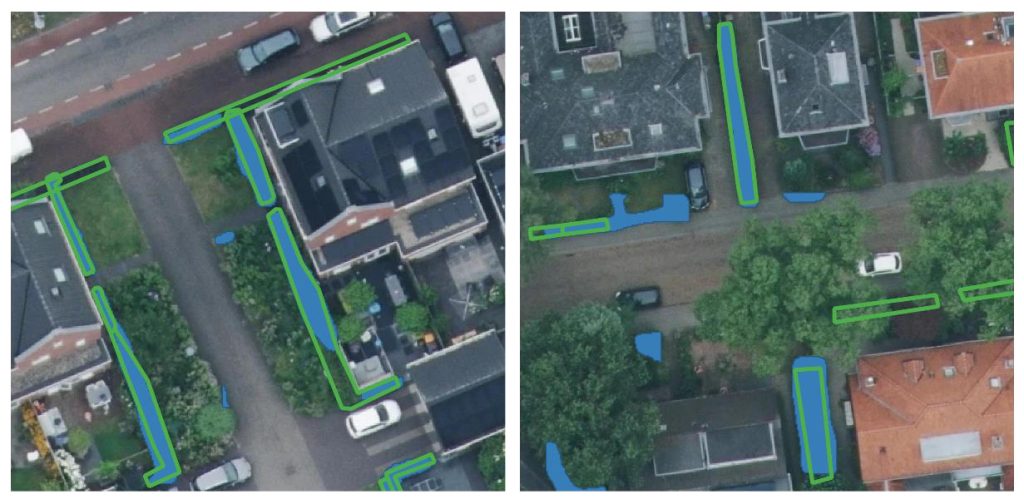

Visualisatie van de model output t.o.v. de heggen die in kaart gebracht zijn tijdens het veldwerk.
De blauwe vlakken zijn de model output en de groene omlijningen de ingetekende heggen.

In een wijk met weinig bomen waren de precisie en volledigheid ongeveer 50% en in een wijk met veel bomen ongeveer 25%. Dit is niet genoeg voor het precies in kaart brengen van heggen.
Het getrainde Neurale Netwerk in deze studie is dus nog niet voldoende om echt bruikbaar te zijn in de onderzoeken van Aveco de Bondt.
