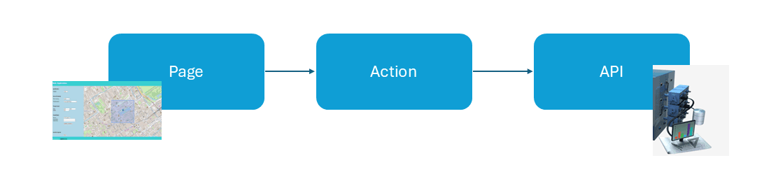

Nieuwe API-architectuur
In plaats van de bestaande gebruikersinterface via een API aan te sturen, is gekozen voor een nieuwe architectuur waarin zowel de gebruikersinterface als externe applicaties dezelfde API gebruiken. Hierdoor blijft functionaliteit beter afgeschermd en sluit de architectuur aan bij het ontwerpprincipe van Tygron: alles wat via de interface kan, moet ook via een API beschikbaar zijn.

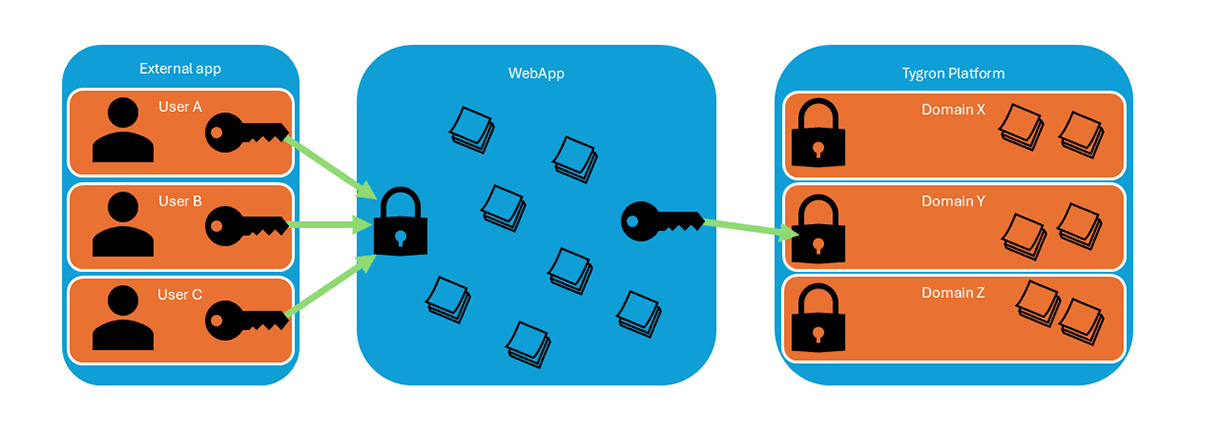

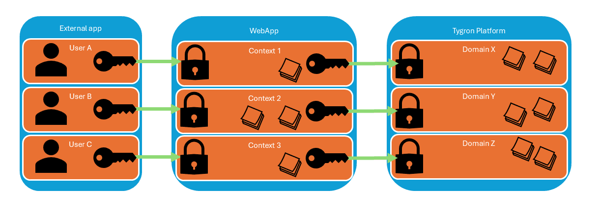

Authenticatie en contexts
Ook de authenticatie vroeg om een nieuwe aanpak. Een gedeelde account zou ertoe leiden dat organisaties elkaars projecten en resultaten konden zien, terwijl individuele Tygron-accounts nieuwe beheer- en beveiligingsvraagstukken introduceerden.
Daarom is gekozen voor de implementatie van contexts. Externe partijen authenticeren zich met een eigen token richting de WebApp. Elke context beschikt vervolgens over een eigen configuratie en Tygron-credentials. Hierdoor blijven organisaties gescheiden, worden jobs per context beheerd en ontstaat een goede basis voor toekomstig gebruikers- en toegangsbeheer.
