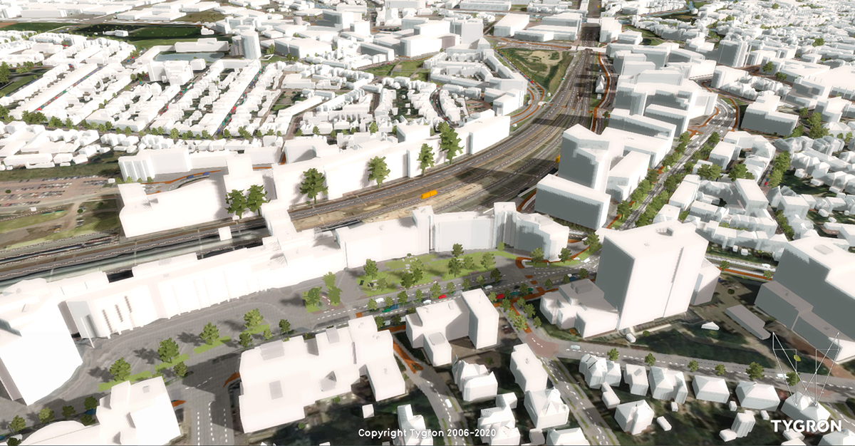

De criteria voor een klimaat adaptieve inrichting zijn ingebouwd in het Tygron Platform. Met het platform is een Digital Twin gemaakt van het Stationsgebied. De software doet dat op basis van geografische informatie over het terrein, gebouwen en landgebruik. Hier kunt u een filmpje zien van de Digital Twin van het Stationsgebied.
Vervolgens is een aantal ontwerpen getoetst om te kijken of die voldoen aan deze criteria. In de Digital Twin is een T=100 bui gesimuleerd. In de simulatie van het verloop van de regenbui is te zien dat het water van de heuvel stroomt naar het veel lager gelegen Stationsgebied en er daar plassen ontstaan. Voor meer informatie over de watermodule in Tygron, zie hier: https://www.tygron.com/nl/2020/02/12/the-water-module/
De hittestressmodule is gebruikt om te berekenen wat de gevoelstemperatuur is op een extreem warme dag, zoals in de zomer van 2019 een paar keer is voorgekomen. Voor meer informatie over de hittestressmodule in Tygron, zie hier: https://www.tygron.com/nl/2020/02/12/dpra-heat-module/
Er is goed te zien hoeveel schaduw en verkoeling de bomen in de gebiedsvisie geven in het Stationsgebied. Een van de key performance indicatoren is de “groen indicator”. Deze laat de verhouding groen en grijs (verharding) zien. Een van de doelstellingen was om 50% te behalen. Uit de analyse met de digital twin wordt duidelijk dat met de nieuwe visie dit doel wordt behaald.
